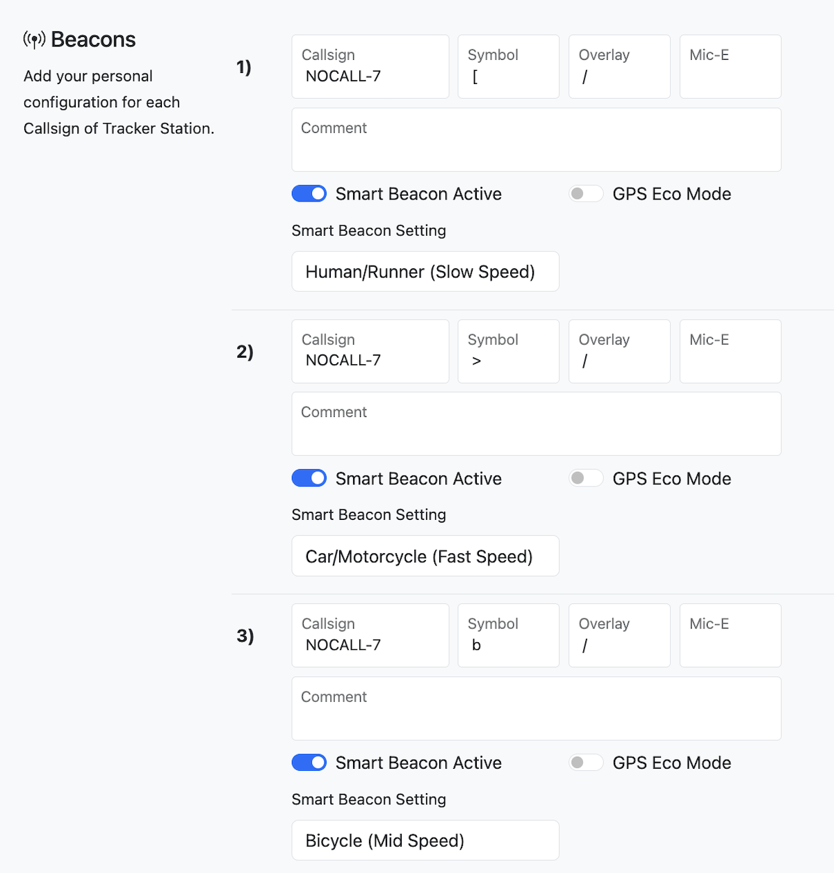

    Διαμόρφωση Φάρων.​
    001
    Κάντε το αυτό για τα 3 διαθέσιμα beacon:
    • Διακριτικό-SSID, Σύμβολο, Επικάλυψη : Αλλάξτε όλα τα διακριτικά από "NOCALL-7" στο διακριτικό και το SSID σας. Μπορείτε να χρησιμοποιήσετε 3 διαφορετικά διακριτικά + SSID ή τα ίδια διακριτικά με διαφορετικά SSID ή ακόμα και το ίδιο διακριτικό + SSID και να αλλάξετε μόνο τα σύμβολα και τα δεδομένα του smartBeacon. Μόλις τεθεί σε λειτουργία, με τα κουμπιά αλλάζετε από το ένα προφίλ στο άλλο, έτσι ώστε να ελέγχει το beacon με διαφορετικές παραμέτρους ανάλογα με τη χρήση και τις ταχύτητες.
    • Mic-E : Προσθέστε το αν θέλετε να στείλετε πακέτα aprs με κωδικοποίηση GPS Mic-E. Από προεπιλογή, το "", είναι κενό, αλλά αν προσθέσετε την αναγνώριση τύπου μηνύματος 3 Mic-E, θα σταλεί σε κωδικοποίηση Mic-E. Για παράδειγμα, οι κωδικοποιήσεις Mic-E είναι "111" Εκτός λειτουργίας, "110" κατά τη διαδρομή. Για περισσότερες πληροφορίες: http://www.aprs.org/doc/APRS101.PDF (σελίδα 45).
    • Σχόλιο : Κείμενο που θα αποστέλλεται κάθε φορά που στέλνετε ένα beacon. Εάν αυτό δεν είναι απαραίτητο, αφήστε το κενό (""), καθώς αυτό θα μειώσει το χρόνο λήψης του πακέτου LoRa και θα αυξήσει την επιτυχία της ακρόασης, ενώ θα καταναλώσει λιγότερο χρόνο στο RF.
    • SmartBeaconActive : Υπολογίζει τον χρόνο μεταξύ των beacons ως γινόμενο της ταχύτητας, της πορείας, του χρόνου, της απόστασης και της γωνίας της κίνησής σας. Όταν επιλεγεί η ρύθμιση «false», θα χρησιμοποιηθεί το «nonSmartBeaconRate» ως χρόνος μεταξύ των beacons.
    • SmartBeaconSettings: Θα έχει ήδη ορίσει όλες τις απαραίτητες τιμές για κάθε ταχύτητα του κινούμενου Tracker/Σταθμού:
      • 0 για περπάτημα / δρομέα.
      • 1 για την ταχύτητα του ποδηλάτου.
      • 2 για ταχύτερους σταθμούς: αυτοκίνητο, μοτοσικλέτα, κ.λπ.
    • GPS EcoMode : πειραματική διαδικασία που ενεργοποιεί το GPS κατά τη διάρκεια μεταβλητού χρονικού διαστήματος (σύμφωνα με τις τιμές SmartBeacon) για να χρησιμοποιεί λιγότερο ρεύμα στον ιχνηλάτη.

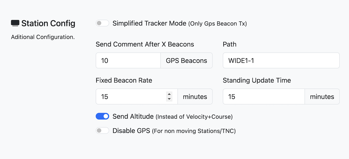

    • Απλοποιημένη λειτουργία παρακολούθησης : δημιουργήθηκε για χρήστες που θέλουν μόνο να στέλνουν πακέτα GPS και ΟΧΙ να χρησιμοποιούν το μενού του Tracker. Η προεπιλογή είναι false.
    • Αποστολή σχολίου μετά από X Beacons : Το Tracker μπορεί να στείλει σχόλιο σε κάθε beacons, αλλά με αυτήν τη ρύθμιση μπορείτε να επιλέξετε να στείλετε το κείμενο σχολίου μόνο μετά από έναν αριθμό beacons. Η προεπιλογή είναι 10. Αυτό σημαίνει ότι μόνο μετά από 10 beacons το κείμενο "σχολίου" θα προστεθεί στο πακέτο beacons GPS και θα μεταδοθεί.
    • Διαδρομή : Η WIDE1-1 χρησιμοποιείται ως η προεπιλεγμένη διαδρομή για την αποστολή beacons και μηνυμάτων.
    • Σταθερός Ρυθμός Φάρου : εάν το "Έξυπνο Φάρος" δεν είναι ενεργό στο τρέχον ενεργό διακριτικό κλήσης, αυτός θα είναι ο χρόνος σε λεπτά στον οποίο κάθε φάρος θα μεταδίδεται με σταθερό ρυθμό. Η προεπιλογή είναι 15 (λεπτά).
    • Χρόνος Ενημέρωσης σε Στάση : ο χρόνος σε λεπτά που ο ιχνηλάτης περιμένει να στείλει ένα beacon εάν ο ιχνηλάτης δεν έχει κινηθεί. Η προεπιλογή είναι 15 (λεπτά).
    • Αποστολή Υψομέτρου : εάν είναι αληθές, το tracker στέλνει το υψόμετρο στα κωδικοποιημένα δεδομένα GPS. εάν είναι ψευδές, το tracker θα στείλει την ταχύτητα + την πορεία . Να θυμάστε ότι το APRS υπολογίζει την ταχύτητα αυτόματα ακόμα και όταν στέλνει το υψόμετρο . Η προεπιλογή είναι αληθής.
    • Απενεργοποίηση GPS : true απενεργοποιεί το GPS της πλακέτας εάν ο ιχνηλάτης χρησιμοποιείται με το GPS του τηλεφώνου μέσω Bluetooth ή όταν χρησιμοποιείται μια πλακέτα LoRa32 στην οποία δεν έχει συνδεδεμένη μονάδα GPS. Η προεπιλογή είναι false.

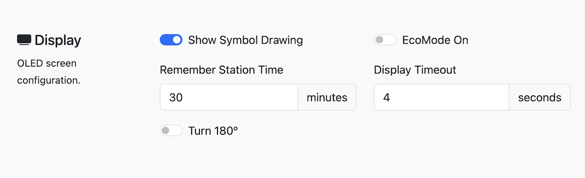

    • Εμφάνιση σχεδίου συμβόλου : Για την εμφάνιση στην οθόνη του συμβόλου αντί για το γράμμα/χαρακτήρα του συμβόλου.
    • EcoMode : Για την απενεργοποίηση της οθόνης μετά το χρονικό όριο λήξης, ώστε να καταναλώνεται λιγότερο ρεύμα. Όταν πατάτε το κουμπί χρήστη, η οθόνη θα ενεργοποιηθεί για λίγο.
    • Χρονικό όριο : Χρόνος που η οθόνη παραμένει ενεργοποιημένη εάν η επιλογή "ecoMode" έχει οριστεί σε true.
    • Στροφή 180 μοιρών : Για περιστροφή της οθόνης κατά 180 μοίρες σε ορισμένα trackers.

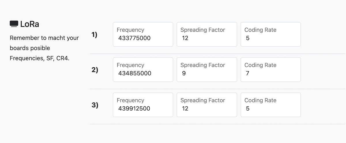

    • Οι τιμές Frequency (Συχνότητα), SpreadingFactor (Συντελεστής Διασποράς) και CodingRate ( Ρυθμός Κωδικού) θα πρέπει να παραμείνουν ως έχουν, εκτός εάν η χώρα σας χρειάζεται να τις αλλάξει για να τις χρησιμοποιήσει σύμφωνα με τους κανόνες RF. ΣΗΜΕΙΩΣΗ: Μπορείτε να αλλάξετε αυτήν που βλέπει ο ιχνηλάτης ως προεπιλογή στο Μενού>Διαμόρφωση>Αλλαγή Συχνότητας μέσα στο Μενού Tracker. Αυτό θα αποθηκεύσει την τρέχουσα συχνότητα και μετά την επανεκκίνηση θα θυμάται την επιλεγμένη τιμή.

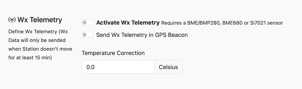

    Τηλεμετρία Wx.​
    001
    • Ενεργοποίηση Τηλεμετρίας Wx : Η τιμή true ενεργοποιεί την εμφάνιση των δεδομένων Wx (Θερμοκρασία, Υγρασία και Πίεση) στην οθόνη OLED. Η προεπιλογή είναι false. Εάν δεν έχει δημιουργηθεί μονάδα Wx κατά την εκκίνηση του ιχνηλάτη, οι πληροφορίες θα είναι "μη ενεργές".
    • Αποστολή τηλεμετρίας : true επιτρέπει τη μετάδοση δεδομένων Wx σε διακομιστές APRS-IS και εμφανίζεται ως τηλεμετρία. Η προεπιλογή είναι false. Για να στείλετε τηλεμετρία, χρειάζεστε και τις δύο επιλογές: "active": true και "sendTelemetry": true. Λάβετε υπόψη ότι αυτό λειτουργεί μόνο εάν το Tracker δεν κινείται για 15 λεπτά. Θα χρησιμοποιήσει ένα στιγμιαίο διαφορετικό σύμβολο για τους διακομιστές APRS-IS για να επεξεργαστεί το πακέτο beacon ως δεδομένα Wx.
    • Διόρθωση θερμοκρασίας : 0 αριθμός μετρητή για τον οποίο θέλετε να αλλάξετε την αναφορά υψομέτρου για ορισμένα μέρη κατά τη μέτρηση του υψομέτρου. Η προεπιλογή είναι 0.

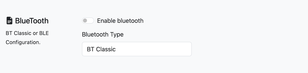

    Bluetooth.​
    001
    • Ενεργοποίηση Bluetooth : ενεργοποιεί το Bluetooth για την επιλογή Τύπου Bluetooth .
    • Τύπος Bluetooth : επιλέξτε ανάμεσα σε όλες τις διαθέσιμες λειτουργίες για να συνδέσετε το τηλέφωνό σας με τον ιχνηλάτη μέσω BT .

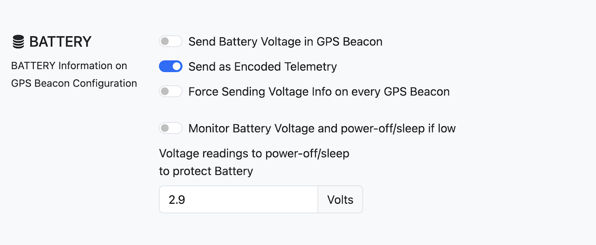

    Μπαταρία.​
    001
    • Αποστολή τάσης μπαταρίας στο GPS Beacon : προσθήκη στο σχόλιο ενός πακέτου GPS Beacon της τάσης μπαταρίας (πληροφορίες ανάγνωσης από άνθρωπο)
    • Αποστολή ως Κωδικοποιημένη Τηλεμετρία : όταν η Αποστολή Τάσης Μπαταρίας στο GPS Beacon είναι ενεργή, η Τάση Μπαταρίας θα κωδικοποιηθεί στην τηλεμετρία για επεξεργασία από το APRS-IS.
    • Επιβολή αποστολής πληροφοριών τάσης σε κάθε GPS Beacon : καθώς μπορείτε να επιλέξετε να στέλνετε σχόλια κάθε φορά που στέλνονται πακέτα X GPS beacon, μπορείτε να επιβάλετε με αυτό την αποστολή τηλεμετρίας τάσης σε κάθε GPS beacon (δεν συνιστάται εκτός εάν είναι πραγματικά απαραίτητο).
    • Παρακολούθηση τάσης μπαταρίας : εάν είναι ενεργοποιημένη, θα ελέγξει την τάση της μπαταρίας και εάν είναι χαμηλότερη από την τάση αναστολής λειτουργίας μπαταρίας, θα απενεργοποιηθεί για να αποφευχθεί η ζημιά της μπαταρίας.
    • Τάση αναστολής λειτουργίας μπαταρίας : τάση στην οποία ο ιχνηλάτης απενεργοποιείται/τίθεται σε αναστολή λειτουργίας για την προστασία της μπαταρίας.

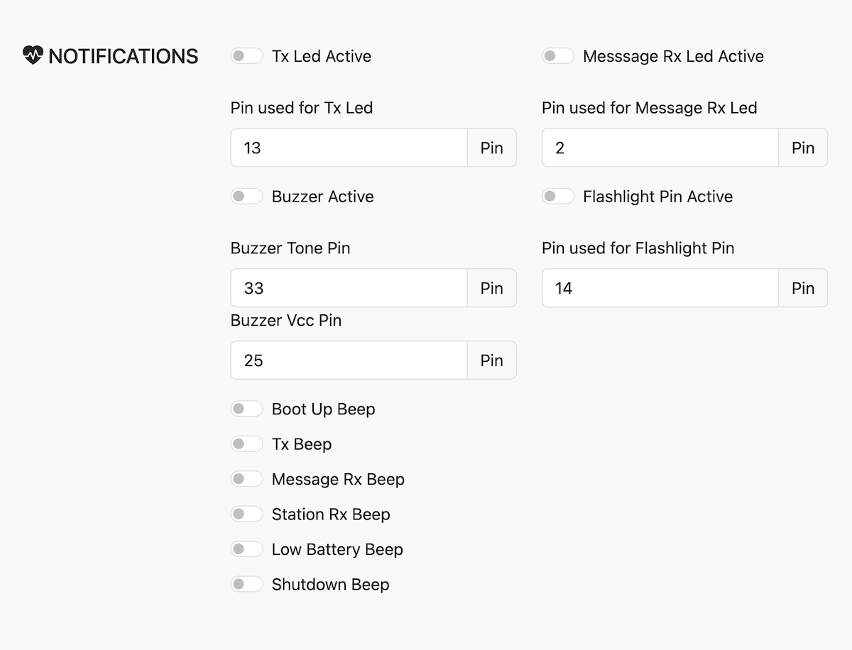

    Ειδοποιήσεις (Led + Βομβητής).​
    001
    (Αυτό γίνεται προσθέτοντας τη μονάδα βομβητή YL44 και τα LED στις io_pins του Tracker για να προσθέσετε οπτικές και ηχητικές ειδοποιήσεις)
    • Ενεργή λυχνία Led Tx : η ένδειξη Tx-Led αναβοσβήνει true όταν μεταδίδεται ένα πακέτο LoRa. Η προεπιλογή είναι false.
    • Μήνυμα LED Ενεργό : αναβοσβήνει true. Η ένδειξη Message-Led αναβοσβήνει όταν λαμβάνεται ένα μήνυμα. Η προεπιλογή είναι false.
    • Ακροδέκτης Led Tx : io_pin όπου πρέπει να συνδεθεί ο ακροδέκτης Tx-Led (+). Η προεπιλεγμένη τιμή είναι io_13. Χρησιμοποιήστε αντίσταση 470 ohms σε σειρά με το led όταν χρησιμοποιείτε difuminaste Led ή 10K όταν χρησιμοποιείτε εξαιρετικά φωτεινό led.
    • Ακίδα μηνύματος LED : io_pin όπου πρέπει να συνδεθεί η ακίδα (+) που υποδεικνύει το μήνυμα. Η προεπιλογή είναι io_ 2. Χρησιμοποιήστε αντίσταση 470 ohms σε σειρά με τη λυχνία LED όταν χρησιμοποιείτε difuminaste Led ή 10K όταν χρησιμοποιείτε εξαιρετικά φωτεινή λυχνία LED.
    • Ενεργός βομβητής : true σημαίνει ότι ενεργοποιούνται οι ηχητικές ειδοποιήσεις χρησιμοποιώντας τη μονάδα YL44. Η προεπιλογή είναι false.
    • Τόνος ακίδας βομβητή : io_pin όπου πρέπει να συνδεθεί ο ακροδέκτης εισόδου/εξόδου της μονάδας YL44. Η προεπιλογή είναι io_33.
    • Ακροδέκτης βομβητή Vcc : io_pin όπου πρέπει να συνδεθεί ο ακροδέκτης VCC της μονάδας YL44. Η προεπιλογή είναι io_25.
    • Ενεργός ακροδέκτης φακού : η τιμή true επιτρέπει την ενεργοποίηση/απενεργοποίηση του ακροδέκτη του φακού ως φακού .
    • Ακροδέκτης φακού : io_pin για σύνδεση του Flashlight-Led(+). Η προεπιλογή είναι io_14. Χρησιμοποιήστε αντίσταση 470 ohms ή ακόμα χαμηλότερη για περισσότερο φως.
    • Ηχητικό σήμα εκκίνησης : true ενεργοποιεί την ειδοποίηση με βομβητή κατά την εκκίνηση του ιχνηλάτη. Η προεπιλογή είναι false.
    • Ηχητικό σήμα Tx : true ενεργοποιεί την ειδοποίηση με βομβητή κατά τη μετάδοση πακέτου LoRa. Η προεπιλογή είναι false.
    • Ηχητικό σήμα λήψης μηνύματος : true ενεργοποιεί την ειδοποίηση με βομβητή στο LoRa. Λήψη μηνύματος. Η προεπιλογή είναι false.
    • Ηχητικό σήμα λήψης σταθμού : true ενεργοποιεί την ειδοποίηση με βομβητή όταν λαμβάνεται ένα άλλο πακέτο GPS σταθμού LoRa (Tracker ή iGate/Digi). Η προεπιλογή είναι false.
    • Ηχητικό σήμα χαμηλής μπαταρίας : true ενεργοποιεί την ειδοποίηση με βομβητή όταν η μπαταρία είναι χαμηλότερη από 20%. Η προεπιλογή είναι false. Όταν είναι χαμηλότερη από 5%, θα ακουστεί δύο φορές ο βομβητής.
    • Ηχητικό σήμα τερματισμού λειτουργίας : true ενεργοποιεί την ειδοποίηση με βομβητή όταν το Tracker είναι απενεργοποιημένο/σε κατάσταση αναστολής λειτουργίας.

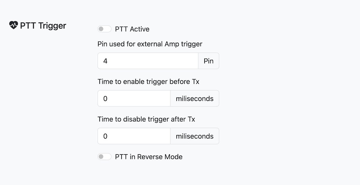

    (χρησιμοποιείται για εξωτερικούς ενισχυτές ισχύος για την ενίσχυση της ισχύος στο Tx).
    • Ενεργό PTT : true ενεργοποιεί τις ακόλουθες διαμορφώσεις. Η προεπιλογή είναι false.
    • PTT "io_pin” : αριθμός pin στον οποίο συνδέεται η σκανδάλη. Η προεπιλογή είναι 4.
    • Χρόνος ενεργοποίησης ενεργοποίησης πριν από την αποστολή (PTT pre Delay) : αριθμός χιλιοστών του δευτερολέπτου που πρέπει να αναμένουν πριν από την ενεργοποίηση του "io_pin" και τη μετάδοση. Η προεπιλογή είναι 0.
    • Χρόνος απενεργοποίησης ενεργοποίησης μετά την αποστολή (PTT post Delay) : αριθμός χιλιοστών του δευτερολέπτου που πρέπει να αναμένουν μετά την αποστολή για την απενεργοποίηση του "io_pin". Η προεπιλογή είναι 0.
    • PTT σε αντίστροφη λειτουργία : ορισμένοι ενεργοποιητές χρειάζονται "io_pin" για να ξεκινήσουν το ΥΨΗΛΟ ή το ΧΑΜΗΛΟ. Προσαρμόστε στις ανάγκες σας.

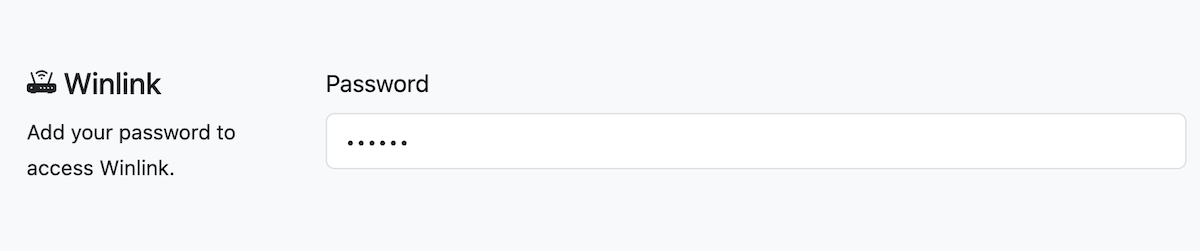

    • Κωδικός πρόσβασης : εισαγάγετε τον κωδικό πρόσβασης Winlink, ο οποίος συνήθως έχει μήκος 6 χαρακτήρες, εκτός εάν τον αλλάξετε σε οποιαδήποτε εφαρμογή Winlink.

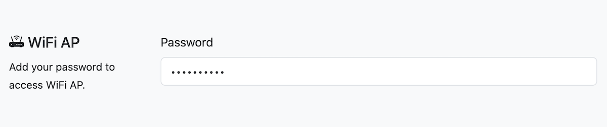

    WiFi AP​
    001
    • Κωδικός πρόσβασης : κωδικός πρόσβασης για την είσοδο στο WiFiAP που δημιουργήθηκε από το Tracker και θα ρυθμιστεί. Η προεπιλογή είναι 1234567890. ΣΗΜΕΙΩΣΗ : για να εισέλθετε ξανά στη διαδικασία διαμόρφωσης WifiAP, πατήστε 3 φορές γρήγορα το κουμπί ΧΡΗΣΤΗ και επιλέξτε Διαμόρφωση WiFiAP. Το Tracker θα επανεκκινηθεί και θα ξεκινήσει από την αρχή.
